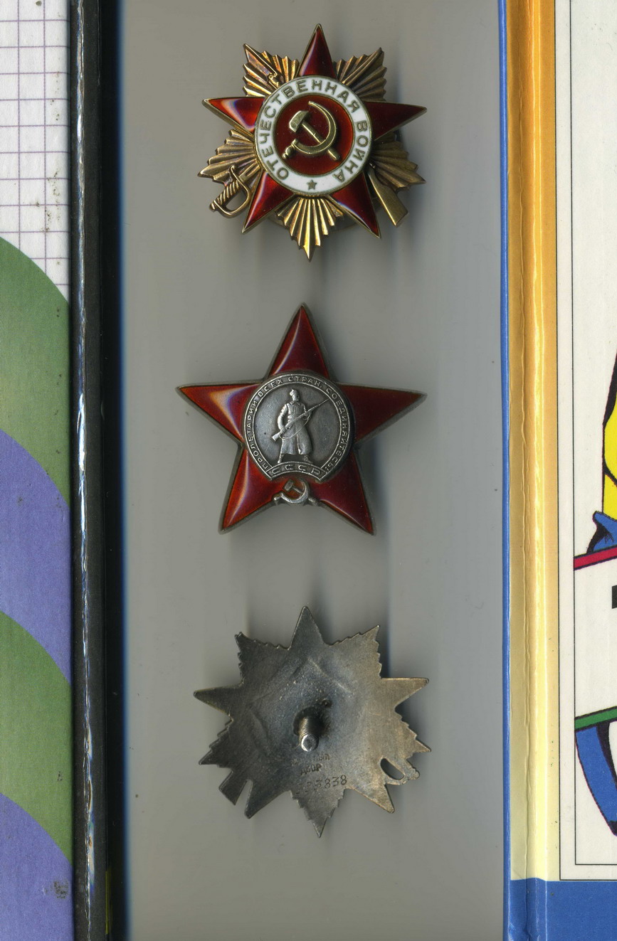

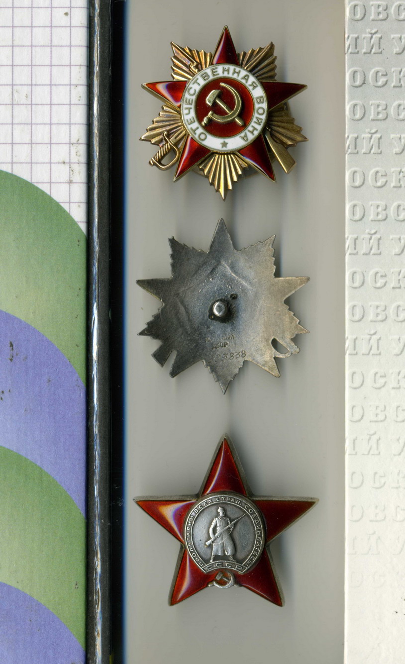

прикордонник wrote:
Вот это я наглядно приготовил,как ранее обещал.Завтра поставлю,сейчас нет сил и желания - пришел с работы,устал!
Начну с того что у меня сканер EPSON Pepfection V 10. Настройки на сканере такие:
Режим -професиональный
Тип документа -непрозрачный
Тип изобр.-Цветной 48 бит
Разрешение -600 dpi .

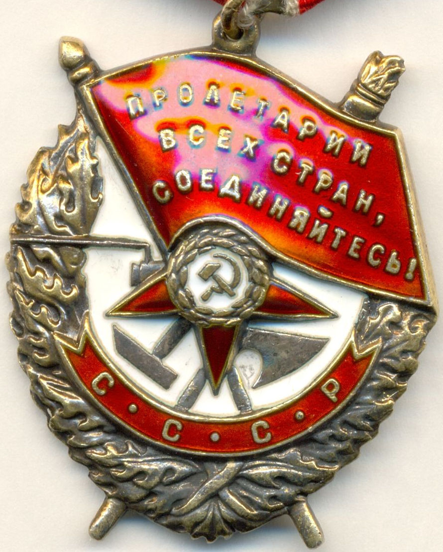

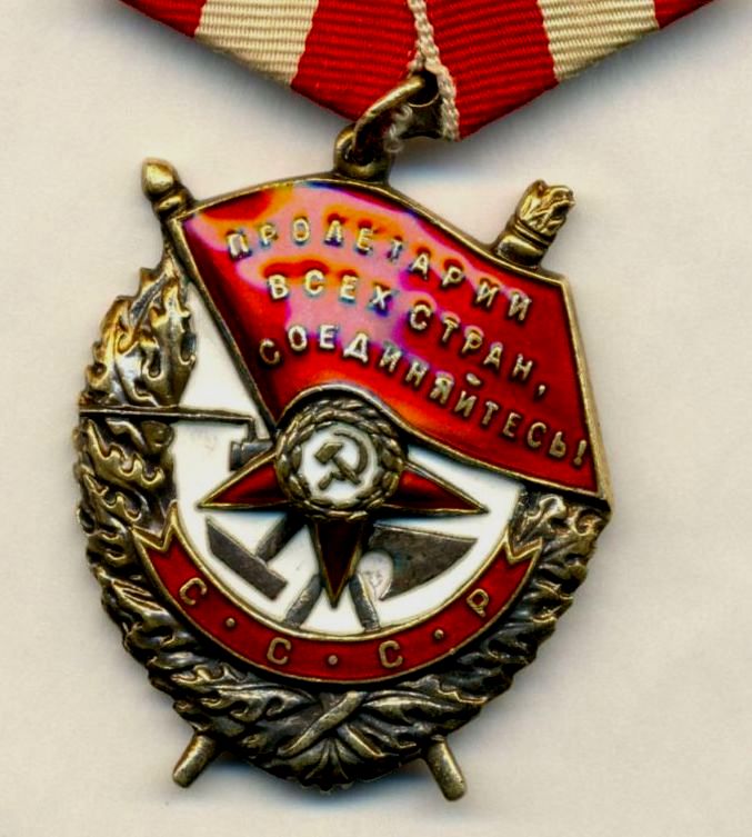

Для сканирования реверса винтовых орденов я делаю так(дошел методом тыка):беру книжку или учебник по толщине от начала винта до крайней части лицевой части + 1мм припуска допускаю.Книги располагаю с двух сторон от знаков.При опускании крышки сканера,она какбы уравновешивает знак,а книги беря всю нагрузку не дают знаку вертеться по или против оси.И ещё снимаемый знак надо распологать ровно по центру планшета.Привожу две картинки,на картинке 1 реверс ОВ расположен ровно,но винт смещён как Пизанская башня.На картинке 2 ОВ посередине ,и всё ровно.
Для примера: верхний знак ОВ-1,на вите накручена гайка,и планшет скана лёг на гайку.КЗ в просто лежит без гайки.Про ОВ-2 уже писал.
У меня есть ещё предварительный просмотр,щёлкая эту функцию вижу что получится,и естественно исправляю если надо расположение знака на скане.Если устраивает расположение,то есть еще настройки.Где я настраиваю тени ,свет и ещё чего сам пока не понял.Когда устраивает нажимаю СКАНИРОВАТЬ.
